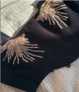

    Начну с того, что этот корсет можно сшить очень разными способами, беру достаточно распространенный вариант, когда собираем основу отдельно, подкладку отдельно, запаковываем по кругу внутрь припуски по верху и низу корсета.
    Нам понадобится:
    Основная ткань 0,6
    Дублерин 0,6 (если ширина 90 см, то на размеры, кроме 42 берём 0,8 м)
    Подкладочная ткань 0,6
    Китовый ус 6м
    Нитки
    Люверсы 20 шт.
    Ленты 2м и шнур для шнуровки 3м
    Иглы - брала микротекс 70 (кто боится поломки можно и 80, и 90 на корсеты)
    Для бархатного варианта я использовала бархат с высоким содержанием хлопка и небольшой растяжимостью (на трикотажной основе). Очень похож на бархат на тканой основе - ворс плотный, матовый. Но, удивительно немного с эластаном, выглядит очень солидно.
    Дублерин - тоже не классика корсетный. А пальтовый дт70, плотностью 70г, и что самое главное с точечным клеевым покрытием, которое дает бомбическую сцепку с тканью; дублерин тоже немного эластичен.
    Подкладку взяла атлас тонкий , чтобы было гладенько (в принципе подкладочные любые - батист, европодклад, вискоза, нам бы подошли).
    Косточки 5мм, люверсы 5мм.
    Если берёте китовый ус больше, то ширина отстрочки равна ширина китового уса +2мм . Люверсы большого значения не имеет - кто-то любит 5, кто-то 6мм. Если шнуроваться шнуром, то лучше 5, если лентами , то 6.
    Ткани и дублерины можно брать и другие - плотные, костюмные, атласные, можно и тафту, репс, гобелен, даже твид шанель при желании - простор для творчества большой. Я бы попробовала даже размоделировать лямку и сделать просто топ из джерси.
    Выкройки разбила на папки по размерам на папки с сопутствующими файлами - эскиз, размерная сетка, инструкция со ссылками.
    Если ощущается затруднение при пошиве, или хочется повторить бархатный вариант - есть отдельный Мк с пояснениями и видео уже по техникам подробнее, в мк входит весь размерный ряд 42-56 выкроек.
